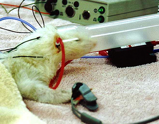

Regel 787: Regel 787:
Het fretje wordt licht onder narcose gebracht zodat het diertje het toelaat dat er twee dunne electroden worden geplaatst bij de beide oren en eentje midden op het voorhoofd. Daarna krijgt het diertje een dopje in één oor waaruit de "clicks" komen via de computer. Door middel van de electroden wordt gekeken of de hersenen reageren op deze geluiden. Is dit het geval, dan weet men dat het signaal de weg van lucht, trommelvlies, gehoorbeentjesketen, zenuwsensors in het slakkenhuis en gehoorzenuw in ieder geval met succes heeft doorlopen.

De BAER-test (Brainstem Auditory Evoked Response) is een zekere manier om de functie van het gehoor te testen. Gekeken wordt of er in de hersenen reacties optreden bij het aanbieden van geluidsprikkels aan ieder oor afzonderlijk. Het fretje wordt licht onder narcose gebracht zodat het diertje het toelaat dat er twee dunne electroden worden geplaatst bij de beide oren en eentje midden op het voorhoofd. Daarna krijgt het diertje een dopje in één oor waaruit de "clicks" komen via de computer. Door middel van de electroden wordt gekeken of de hersenen reageren op deze geluiden. Is dit het geval, dan weet men dat het signaal de weg van lucht, trommelvlies, gehoorbeentjesketen, zenuwsensors in het slakkenhuis en gehoorzenuw in ieder geval met succes heeft doorlopen.
De BAER-test
